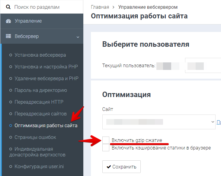

Предлагаю отказаться от модуля mod_deflate для GZIP сжатия ПО УМОЛЧАНИЮ и заменить на mod_brotli (Apache).
У меня панель версии 1.08*, на 1.09 не знаю как обстоят дела.
Столкнулся со странной проблемой, что некоторые файлики типа js?v=1.6.7 и css?v=1.6.7 не хотели сжиматься ... и даже убрав приставку версии они все равно почему-то не хотели сжиматься. Эти файлы создавались темой сайта как минимизированные, при этом обычные файлы js и css без проблем сжимались.
Но проблема решилась переходом на mod_brotli, причем настройки типов не менялись, т. е. просто в конфиге все DEFLATE заменил на BROTLI_COMPRESS.
И еще можно добавить сжатие SVG:
AddOutputFilterByType BROTLI_COMPRESS image/svg+xml
Вот готовый проверенный конфиг:
# https://httpd.apache.org/docs/current/mod/mod_brotli.html
<IfModule mod_brotli.c>
AddOutputFilterByType BROTLI_COMPRESS text/css
AddOutputFilterByType BROTLI_COMPRESS text/plain
AddOutputFilterByType BROTLI_COMPRESS text/html
AddOutputFilterByType BROTLI_COMPRESS text/xml
AddOutputFilterByType BROTLI_COMPRESS application/xml
AddOutputFilterByType BROTLI_COMPRESS application/rss+xml
AddOutputFilterByType BROTLI_COMPRESS text/javascript
AddOutputFilterByType BROTLI_COMPRESS application/javascript
AddOutputFilterByType BROTLI_COMPRESS application/x-javascript
# Gzip-сжатие файлов SVG
</IfModule>
# Serving pre-compressed content
<IfModule mod_headers.c>
# Serve brotli compressed CSS files if they exist
# and the client accepts brotli.
RewriteCond "%{HTTP:Accept-encoding}" "br"
RewriteCond "%{REQUEST_FILENAME}\.br" "-s"
RewriteRule "^(.*)\.css" "$1\.css\.br" [QSA]
# Serve brotli compressed JS files if they exist
RewriteRule "^(.*)\.js" "$1\.js\.br" [QSA]
# Serve correct content types, and prevent double compression.
RewriteRule "\.css\.br$" "-" [T=text/css,E=no-brotli:1]
RewriteRule "\.js\.br$" "-" [T=text/javascript,E=no-brotli:1]
<FilesMatch "(\.js\.br|\.css\.br)$">
# Serve correct encoding type.
Header append Content-Encoding br
# Force proxies to cache brotli &
# non-brotli css/js files separately.
Header append Vary Accept-Encoding
</FilesMatch>

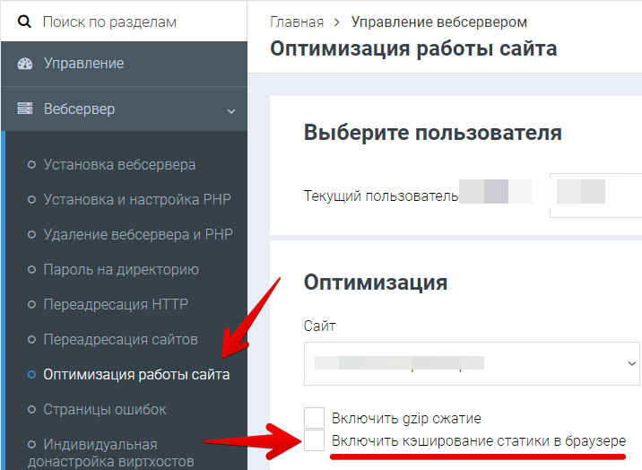

Кстати по поводу кеширования.
То, что у вас настроено кеширование ВООБЩЕ ВСЕГО по умолчанию ЗЛО!!!
У меня из-за этого были глюки на сайте!!!.
Предлагаю удалить:
<ifModule mod_expires.c>
ExpiresActive On
ExpiresDefault "access plus 604800 seconds"
</ifModule>
И оставить только:
# Кеширование статики максимум год.
<filesMatch ".+\.(svg|webp|ttf|jpg|jpeg|png|ico|css|bmp|swf|js|txt|tar|zip|pdf|tar\.gz|woff[2]?)$">
Header set Cache-Control "max-age=31536000, public"
</filesMatch>
</IfModule>
Предлагаю удалить:
ExpiresActive On
</ifModule>
И оставить только:
</filesMatch>
</IfModule>
