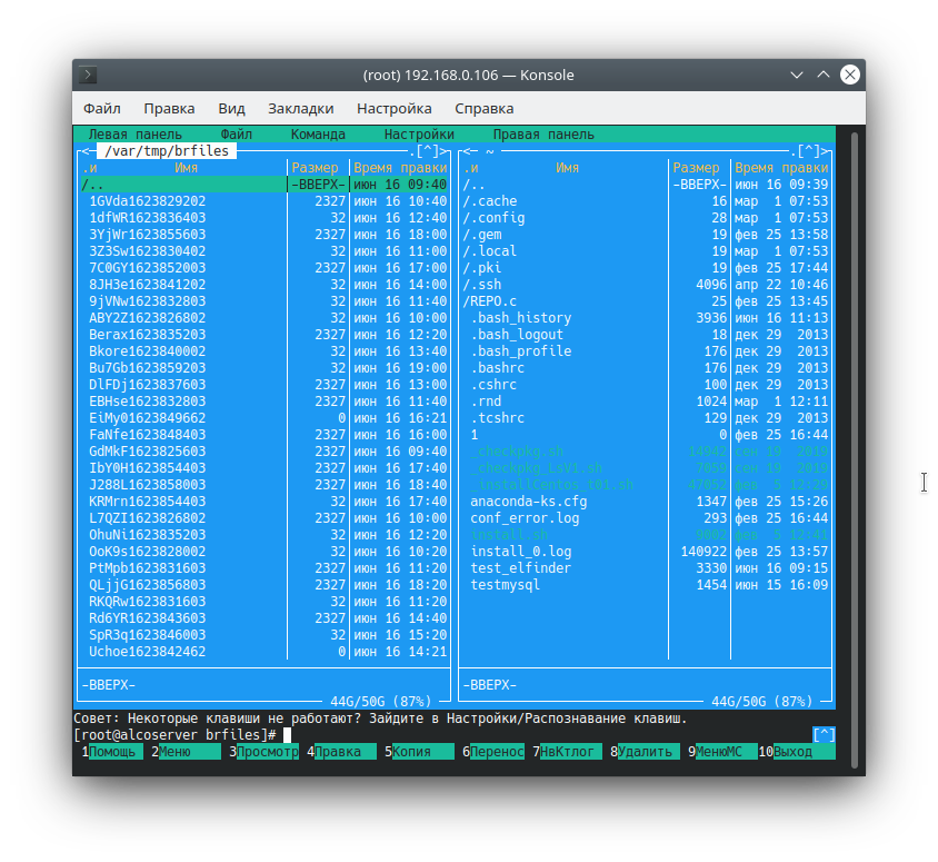

Вчера sql лег, стал разбираться в причинах - закончилось место.
По итогу нашел кучу скрытых файлов (не видимых менеджером панели) в /var/tmp/brfiles аж на 40 гигов за 3 месяца работы панели, просто не обращал внимания как-то, пока /dev/mapper/centos-root не показало 100% и не хватило места для запуска сервисов.
Проблема существует до сих пор
Текущая версия: 1.0926.20210607
centos-release-7-9.2009.1.el7.centos.x86_64

Обновлял не так давно, но вот с утра опять накидало файлов,
Последний раз редактировалось kirp Пт июн 18, 2021 4:57 pm, всего редактировалось 1 раз.
