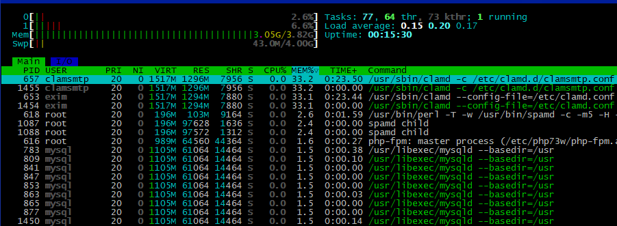

Всем ку.
Проблема - антивирь "хавает" (да-да, именно так!) овердофига паямяти! Да так, что уже в swap сваливается.
Нарыл инфу по ограничению аппетитов:
You can edit the clamAV init script (int /etc/init.d/ to add the command ulimit -m amountofram.
It will limitate the possibility of clamAV and you will probably swap which will probably slow down your whole system.
The specified services are then started by running the corresponding service initialization scripts located in /etc/rc.d/ and /usr/local/etc/rc.d/. These scripts are similar to the scripts located in /etc/init.d/ on Linux® systems.
Типа прописать ulimit -f 100000 - и будет счастье!
Но в перечисленных путях ничего путного не было найдено.
Вопрос: есть ли смысл с этим заморачиваться или просто грохнуть антивирь и всё?
Подскажите куда копать. Спс.
Re: ClamAV и память over9000
Сообщение sbury » Пт ноя 24, 2023 9:40 am
не рекомендуется использовать clamav, если обьем памяти меньше 4Г. Так как он может потреблять от 1.7Г до 2.2Г оперативной памяти.
