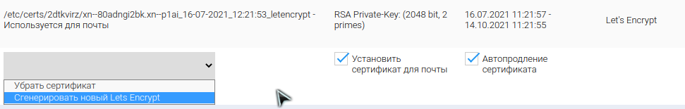

Также заметил баг, что если имя домена кириллическое, сгенерированный сертификат применяется и работает, но в списке доступных сертификатов его нет.
Какая версия панели?
Покажите скрином, данный баг.
