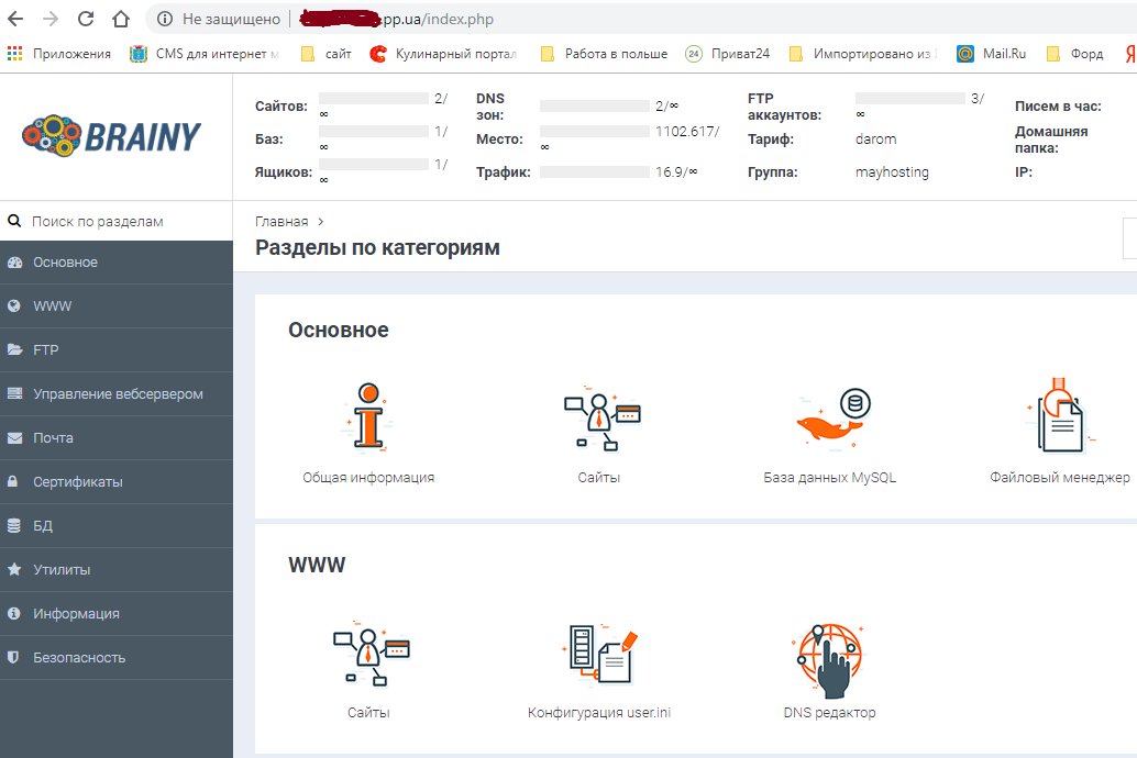

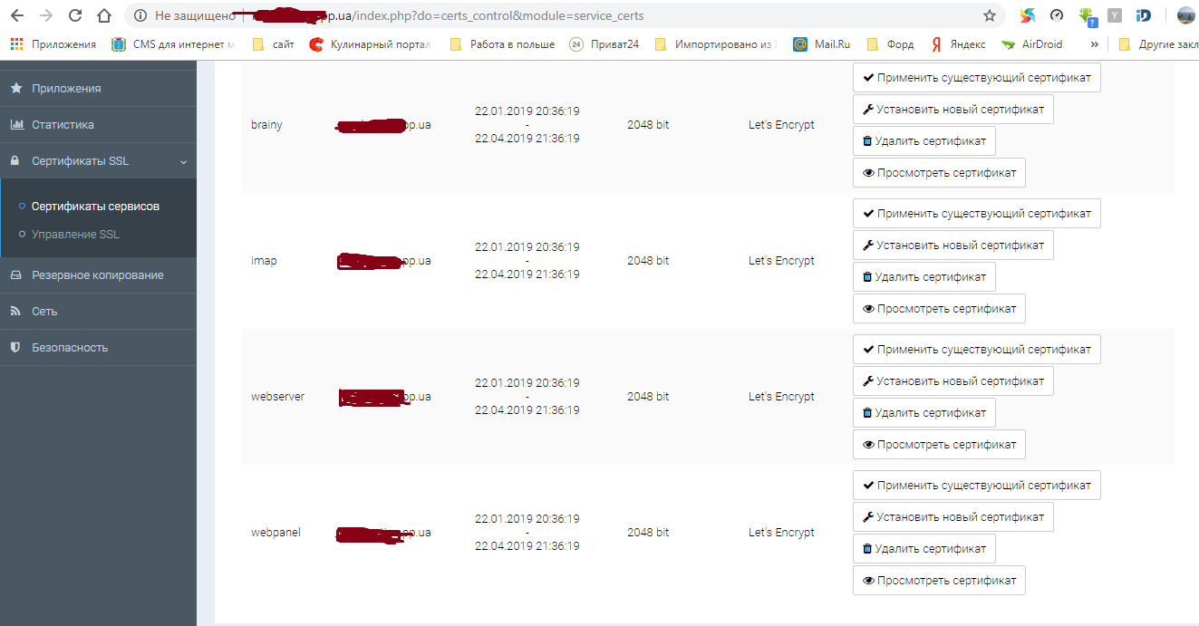

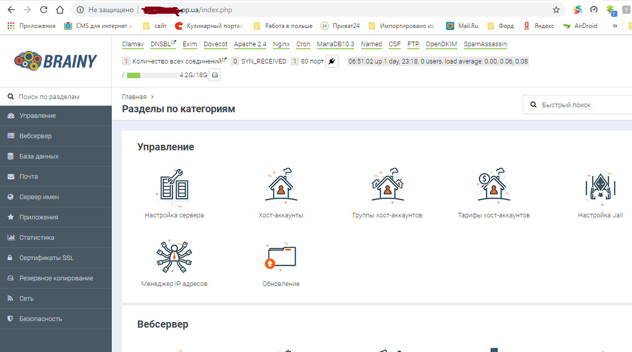

А у меня вход в ПУ и в самой ПУ сертификат почему то не стает, хотя в настройках указано что установлен. Как исправить?

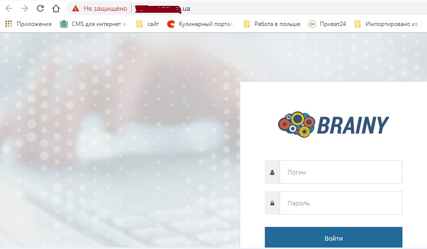

Вот еще почему то не добавилось

Попробуйте заново сгенерировать сертификат для ПУ.

Спасибо за помощь, только что попробовал зайти https://мояпанель.пп.юа и все нормально, я просто заходил http://мояпанель.пп.юа (http:// не было видно в адресной строке) поэтому и было как на скриншотах. Вот как настроить что бы когда водил мояпанель.пп.юа попадал на https://мояпанель.пп.юа. В ПУ такая функция есть только для добавленных доменов.

Недавно обновились пакеты от ПУ, снова перестали работать сертификаты. Помогло такое решение:
Заходим в Сертификаты сервисов ->Brainy->Просмотреть сертификат, нажимаем установить, на предложение перезаписать - соглашаемся. После чего, снова вход в ПУ работает и нет предупреждения о незащищенном соединении.
