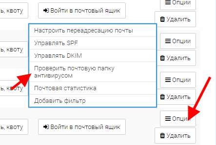

Тогда ещё небольшая ошибка если нажать "Проверить почтовую папку антивирусом" , то перекидывает на такой адрес
https://myipadress:8000/undefined&email ... yemail.com
Re: Конфликт CSF и порта панели
Сообщение alenka » Ср ноя 21, 2018 12:39 pm
Поправим.
