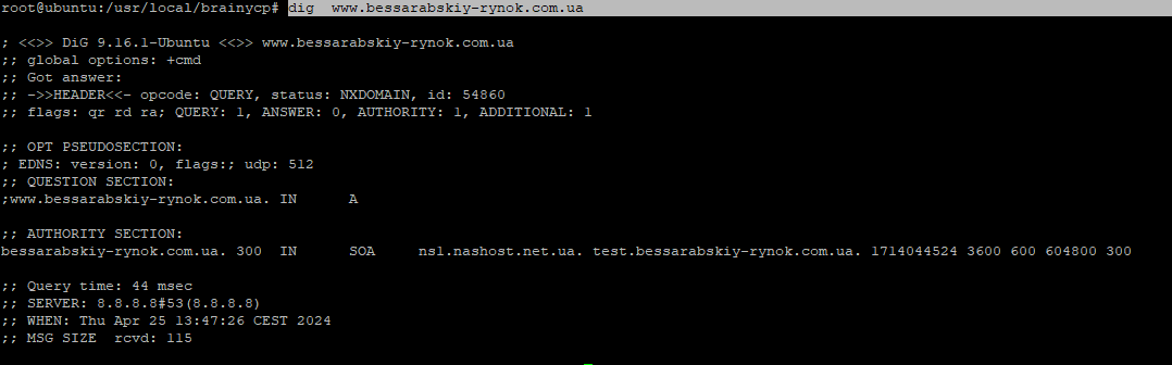

Чого ви мені голову забиваєте і що ви, перевіряєте? Причому тут bessarabskiy-rynok.cс, коли чітко напмсано bessarabskiy-rynok.com.ua? В мене вже не вистачає слів!
Ви картинку з яким доменом скинули?

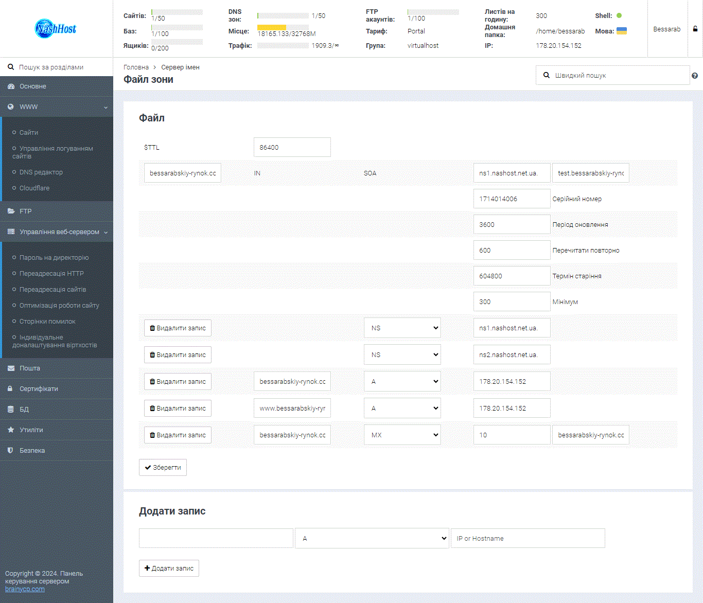

Сообщение alenka » Чт апр 25, 2024 11:15 am
Сертификат видається тільки на робочий сайт, а також аліаси.
В даний момент ваш сайт, та аліаси не робить.
Ви не показуєте виводи по командам.
TTL у вас стоїть 24 години, тобто зона оновлюється через 24 години.

Сообщение alenka » Чт апр 25, 2024 11:48 am
www.bessarabskiy-rynok.com.ua перейдіть по ссилці, ваш аліас досі не працює, так як нема запусу А.
Ще раз повторюю, сертифікат генерується тільки на робочий сайт, та аліаси яки прописані в меню сайти.

Сообщение alenka » Чт апр 25, 2024 11:57 am
Покажіть лог летсенскрипт.
Якщо у вас в меню сайти прописан аліас, www.bessarabskiy-rynok.com.ua. Доки не буде запису А на цей аліас, сертифікат не буде сгенеровано.
Нижче на скрині запису А нема

Сообщение alenka » Чт апр 25, 2024 12:17 pm
По яким питанням?
Всі відповіді на питання, прописані в логах.
Якщо таймаут, міняєте ліміти в конфигах.
Те саме с почтою, в логах все прописано.
Без ціх логів, ми нічого не можемо підказати.
Ви не даєте нам повню відповідь на питання, та не даєте виводи по всім командам.
В даний момент очистить кеш днс, та перегрузіть намед, після цього перевірте доступність аліаса.
