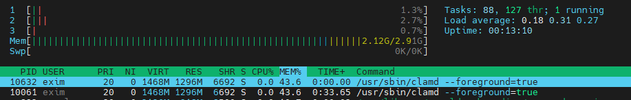

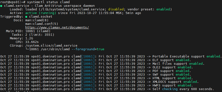

После всех манипуляций, постоянно сам запускается демон clamd.service:
При этом в системе запущено два демона и оба от пользователя exim
Видно что запуск инициируется от clamd.socket и могу предположить, что запускается exim'ом.
При этом оба демона начинают неистово кушать RAM.
Из меню менеджера пакетов по "СТОП" На clamav - не оказывает никакого воздействия на демон.
Если прибить демона через kill или systemctl stop, то остановка происходит нормально, что также фиксируется в менеджере пакетов, но через какое-то время оба демона запускаются начиная пожирать RAM.
