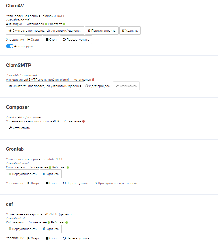

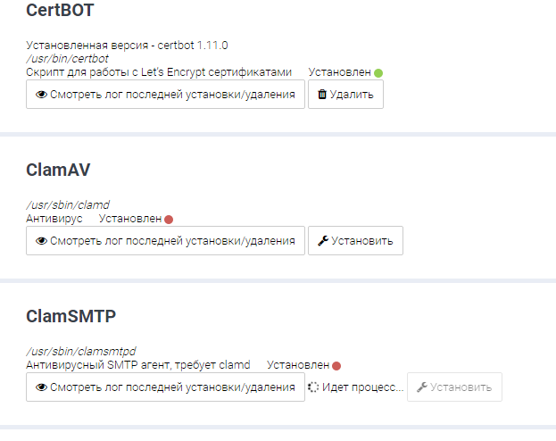

У меня возник банальный вопрос, кому не сложно подскажите пожалуйста как удалить или остановить ClamSMTP.
Clamav не запущен не установлен .
ClamSMTP висит и идёт процесс удаления , но как висел процесс так и висит с надписью в панели
Идет процесс...
В гугле не нашел ответов или не правильно искал.

Добрый вечер.
Со вчерашнего дня и по сегодня висит
Версия панели --- Текущая версия: 1.0927.20210708
Centos 7 *64

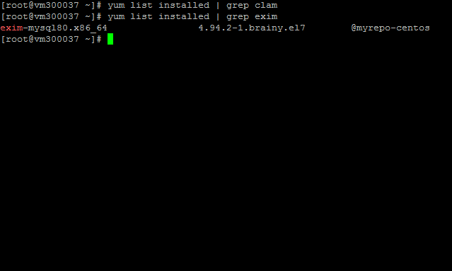

Вы не дали вывод команд
yum list installed | grep clam
yum list installed | grep exim

По первому запросу ничего не выдало
По второму прилагаю скрин
