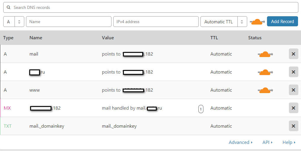

Тоже похожая ситуация,но только не могу получить письма почтовым клиентом windows.У меня все домены работают через cloudflare.com,настройка примерно такая:
На сервере письма есть,а вот получить не могу,уже всяко разно пробовал настройки,не приходят... :(
