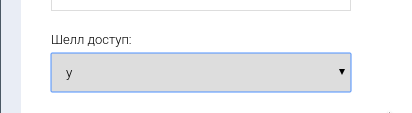

http://IP:8002/index.php?do=hostacc
в хост-аккаунте есть пункт Шел доступ поставь значение y
ssh хост-аккаунт@IP

Согласно рекомендации в хост-аккаунте в пункте Шел доступ ставлю значение - y, внизу страницы нажимаю кнопку сохранить, страница перегружается - со старым значением - n . Новые настройки не применяются.

Соединился с сервером по SSH под root, ввел указанные команды. В панели сделал указанные настройки - Шелл доступ: - y[
Однако соединится по SSh от имени владельца хост-аккаунта не получается. Использую PuTTY - ввожу ip - адрес сервера, логин и пароль хост-аккаунта. PuTTY - просто сбрасывается. ПО SFTP - под данным логином и паролем тоже не получается.

Сообщение sbury » Пн дек 02, 2019 2:44 pm
перестройте для него jailshell
