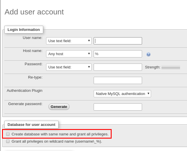

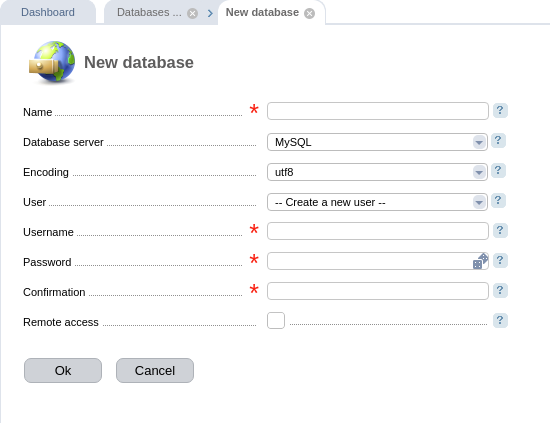

qazx
Сообщения: 65
Re: Пожелания по улучшению
Сообщение qazx » Пн дек 17, 2018 11:31 am
Создание пользователей/БД хорошо сделано в phpMyadmin (все в одном шаге)
или ISPmanager
