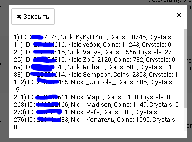

Этот файл парсит данные и заносит в базу данных sqlite3.
Но этого не происходит, а если вручную выполнить команду:
/usr/bin/php56/bin/php -q /home/Ivan/sites/site.ru/get.php 2>&1
то данные заносятся в базу sqlite3.

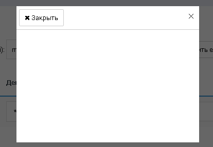

При нажатии на кнопку Выполнить, тоже ничего не происходит/Даже если убрать " 2>&1"
