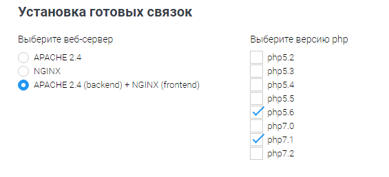

Re: Дофолтная конфигурация nginx не правильно работает
Сообщение sbury » Чт май 31, 2018 7:11 pm
в режиме прокси при связке апачи + нгинкс его конфигурировать не надо. Это надо делать при NGINX для прописывания корректного ЧПУ под ваш сайт, для его правильной работы с CGI SAPI PHP.
По умолчанию, используются наши настройки ЧПУ этого локейшена.
То, что панель выводит это окошко для редактирования корневого локейшена в режиме прокси, - ошибка. Исправим. В режиме прокси вы можете только определять дополнительные локейшены в первом окошке или дополнительные параметры в секции сервер. Например, дополнительные хеадеры.
