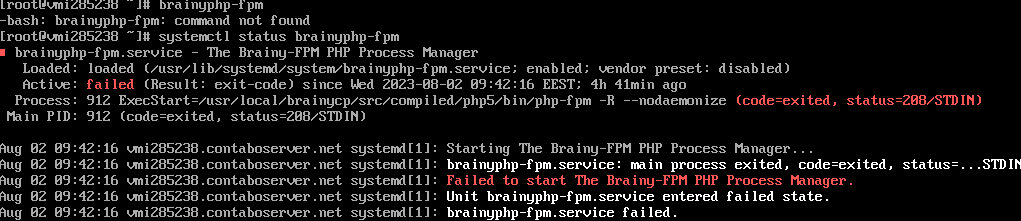

Сегодня при попытке зайти в панель словил ошибку 502 при попытке зайти в панель. при этом сайты продолжают работать. Свободного места и памяти много. Куда копать?
P.S. что-то произошло с brainyphp-fpm:
Снимок экрана 2023-08-02 142553.png (17.44 КБ) 40471 просмотр
P.P.S. если перезапустить brainyphp-fpm - работает минут 10, и всё равно уходит в небытие.
версия панели 1.0947.20230308, стоит ли с такими приколами обновляться?

поставил на крон раз в полчаса restart и enable на brainyphp-fpm - в таком режиме работать можно

Re: 502 при входе в панель, но сайты работают
Сообщение sbury » Пт авг 04, 2023 2:39 pm
Сделать
systemctl stop brainyphp-fpm
yum install brainy-php5
yum install brainy-php5-process
systemctl enabled brainyphp-fpm
reboot
И при ошибках выводите команду статуса с флагом -l, что бы было видно саму ошибку
