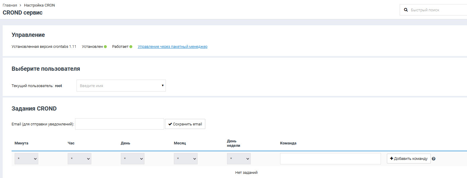

Сообщение Magicwd » Чт май 18, 2023 1:00 pm
Добрый день!
После какого-то обновления панели, заметил что перестали автоматически создаваться бекапы. Зашел в Cron и картина как на скрине (прилагается), хотя помню была запись. Прошу помочь решить этот вопрос.

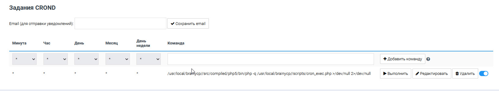

Сообщение alenka » Пт май 19, 2023 7:21 am
Каждую минуту.

Сообщение Magicwd » Пт май 19, 2023 9:41 am
Каждую минуту.
Спасибо большое! Везде звездочки оставлять, как на скрине?

Сообщение alenka » Пт май 19, 2023 11:11 am
Да, * или */1 это равносильно
