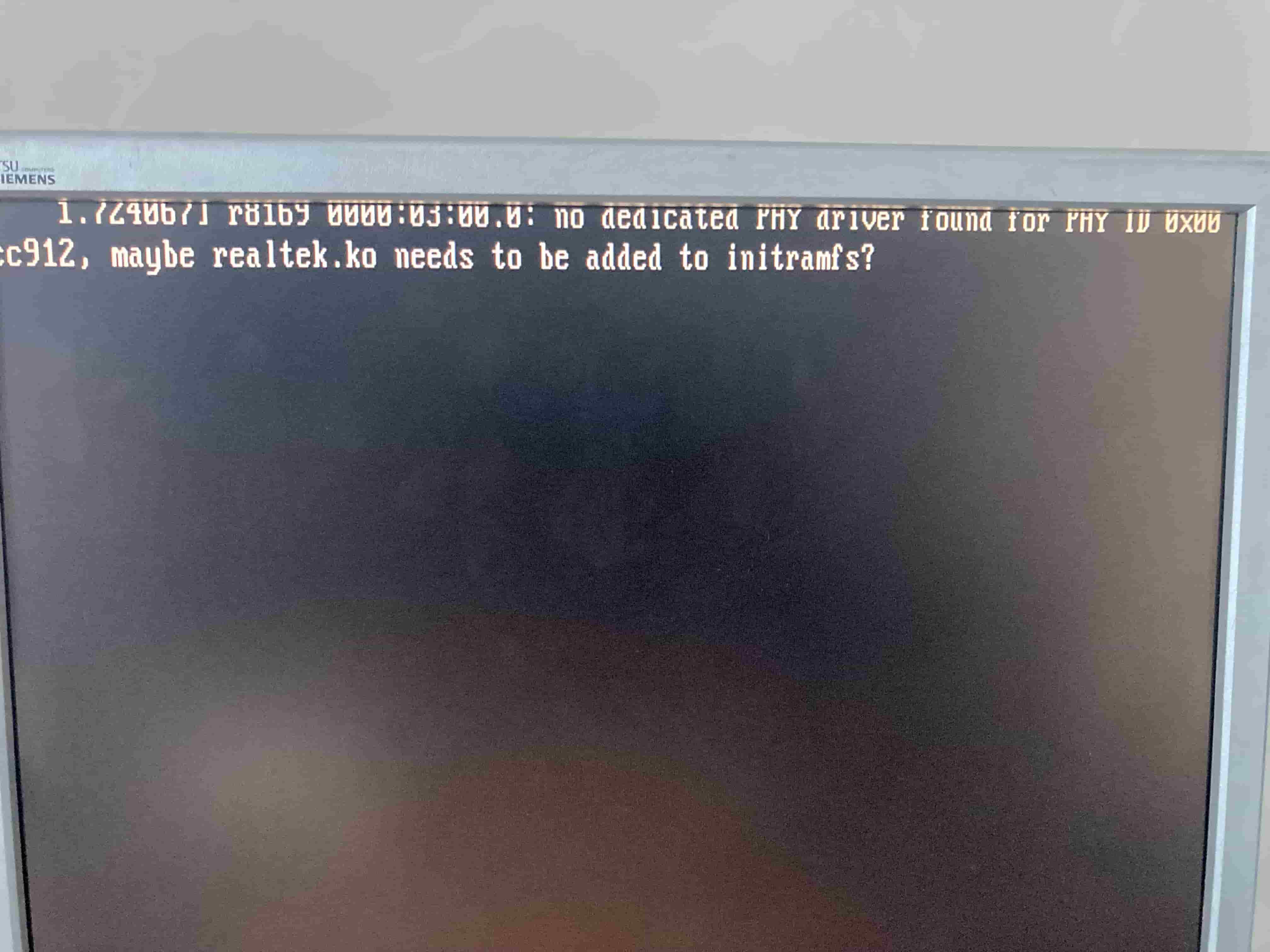

установил centos 7 на чистый сервер, до перезагрузки все работает нормально в панель управления заходит, после перезагрузки, слетает сеть соответственно в панель управления никак не попасть, в чем может быть причина ?

вывод пустой попробовал настроить так nameserver 8.8.8.8 nameserver 8.8.4.4 без результата
еще при перезагрузке быстро проскакивает надпись на фото видно
видимо слетели сетевые драйвера
уже несколько раз пробовал переустанавливать происходит тоже самое, но до установки brainy сеть работает и с драйверами все в порядке даже после перезагрузок
может слишком старый сервер на сокете 775 под это дело ?

решил слетание сети заменой материнской платы, тему можно закрывать
