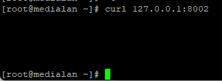

curl 127.0.0.1:8002
Висит с полминуты и потом пустые строки, никакой информации...

Я не могу попасть в панель, чтоб пересобрать вирт хосты, страница "грузится" с минуту, и выдает про циклическое перенаправление, при этом в URL добавляется /nolicense.php
