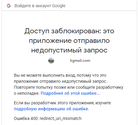

Инструкция устарела, или уже не потдерживается? Пункта "Other" нет, выбираю Веб, указываю урл домена на котором панель, пробовал и без урл. Выдает ошибку, как это можно настроить правильно?DATANET писал(а): ↑Вт дек 24, 2019 5:46 pmПолучение доступа к Google Drive аккаунту. Выполните следующие инструкции:
1. Перейдите по ссылке https://code.google.com/apis/console/ и авторизуйтесь
2. Создать новый проект Create project
3. Заполните поле с названием проекта(любое имя) и создайте приложение
4. В левой панели выбрать Библиотеки-Drive API (Library → Drive API) и включить её (Enable)
5. Перейти на Учетные данные (Credentials), создать нового пользователя Create credentials, OAuth client ID. Выбрать Other в предложенных вариантах. Получаем ID и секретный ключ.
6. Вставить ID в поле ID, секретный ключ в поле секретный ключ задания бэкапирования.
7. Нажать на кнопку Проверить соединение.
