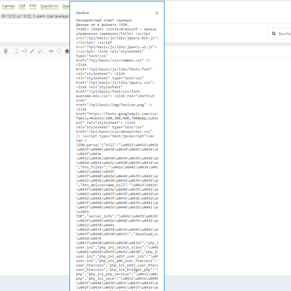

Здравствуйте. При добавлении сайта, заполнении требуемых полей и нажатии кнопки добавить, появляется надпись "подождите, идет добавление" и ничего дальше не происходит. Если принудительно обновить страницу, то видно ,что сайт добавлен (также создана папка в директории "user/sites", но ДНС запись не создается и нет логов по созданному домену в папке "user/log"), и естественно сайт не открывается, при переходе видна страница по умолчанию. Старые домены продолжают работать. Проблема появилась после последовательного обновления панели c версии 1.0776 до 1.0782. Что делал для решения проблемы: переустановил NGINX, apache, bind из панели, обновил напрямую зависимости из ОС, не помогло. Также не работает файловый менеджер. Скриншот во вложении.

С файловым менеджером нет никаких проблем.
Выполните принудительно обновление в терминале.
/etc/brainy/src/compiled/php5/bin/php /etc/brainy/scripts/update.php -k=update -f=force -v=1.0760 >/dev/null 2>/dev/null

Спасибо, проблема решилась! Вопрос: как можно было догадаться ввести данную команду, просьба добавлять её в описание обновлений.
