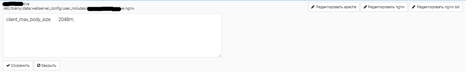

Через панель почему-то не применились изменения
нажал редактировать nginx и добавил в поле client_max_body_size 2048m;
после чего нажал сохранить и перезапустил nginx, в конфиге осталось 24mb
После редактирования вручную /etc/nginx/sites-available/my-site, все заработало, еще раз спасибо.

Это известный косяк ( что не применяются изменения) там должен прописываться include на пользовательский конфиг, но если у вас сайт с ssl, то приходится два раза вбивать (для ssl и без ssl) тогда прописывается include. Причем такое поведение не на всех сайтах, от чего зависит так и не понял. Вручную править не очень хорошая идея, панель всё равно перезапишет ваш конфиг. (можно сделать chattr +i но тогда сертификат не будет обновляться)

morphay
Сообщения: 19
Зарегистрирован: Ср июл 31, 2019 6:41 am
Re: Ошибка загрузки
Сообщение morphay » Пн авг 12, 2019 7:54 am
большое спасибо, применил изменения через панель.

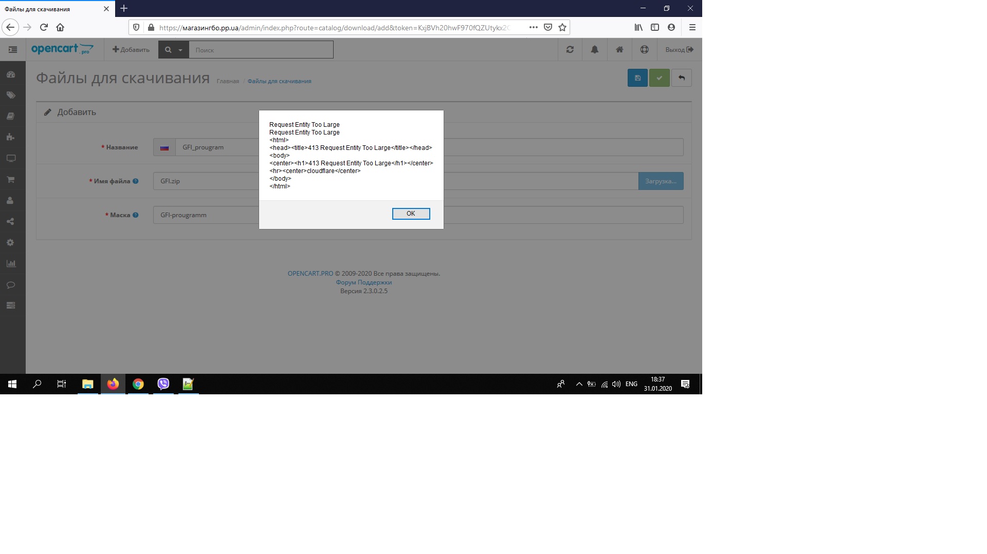

Столкнулся с проблемой загрузки файлов в ОпенкартПро через админпанель, с маленькими файлами все нормально, но если файл больше 100м. приблизительно, то выдает ошибку "413 request entity too large"
Все что описано в этой теме выше, перепроверено, установлено client_max_body_size 2048m; вирт.хвосты тоже, юзер.ини тоже. Куда копать дальше не знаю. На форуме Опенкарт.Про сказали что это проблема хостинга.

1 Лень читать, что описано выше. Что именно и в каких файлах уже меняли?
2 Домен сайта не через cdn cloudflare? А то там лимит для бесплатных аккаунтов как раз 100Мб
Да точно через cdn cloudflare, я и забыл о нем, спасибо! А то я два дня уже голову ломаю. Тут или безопасность или "хотелка" без которой можно обойтись.
