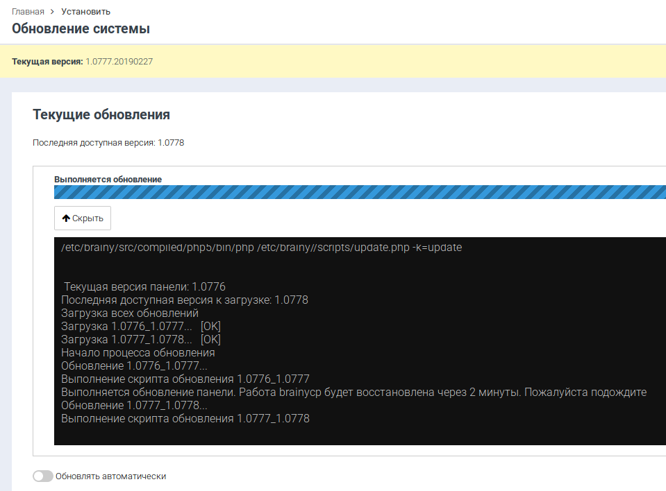

Запустил обновлние в ручную с текущей версии 1.0776
Судя по нотификации были доступны вервии апдетов: 1.0777 и 1.0778
Запустил и получил уже как более 3 часов висит процесс на обновлении с 1.0777 на 1.0778
Screenshot from 2019-03-07 15-30-07.png (51.1 КБ) 47131 просмотр
какие мысли, как можно это подправить? буду признателен.

... ответ самому себе
Ребутнул, ради эксперимента,
получил в ответ
от ngynx "502 Bad Gateway",
затем попробывал обновить через консоль
о чем ранее писалось в Ошибка 502 Bad Gateway nginx viewtopic.php?f=7&t=1427&p=4334&hilit=5 ... eway#p4334
- не помогло
решил апгрейд софта сделать
yum upgrade
- ответ тот же "502 Bad Gateway"
опять же согласно ранних постов выполнил переустановку и проверку апдейта control panel by Brainy:
yum install -y brainy-php5*
systemctl start brainyphp-fpm
и панелька поднялась.
... все это делал на клоне боевого сервера (крутимся на proxmox), ой стремно делать тоже самое на боевом, НО делать нужно :)

Планируется ли что-то делать с обновлением? Почему оно запускается автоматически при заходе на страницу "Обновление", если "Обновлять автоматически" отключено? И почему при этом оно всё равно ничего не обновляет.
Re: Процесс обновления висит от 1.0776 до 1.0777 и 1.0778
Сообщение alenka » Вт апр 09, 2019 7:14 am
Здравствуйте.
В файле /etc/brainy/data/install/main , заменить inprogress на succes.
ordex
Сообщения: 353
Сообщение ordex » Вт апр 09, 2019 7:24 am
Здравствуйте.
Это для того чтобы выключить автоматическое обновление?
Сейчас обновил (как и в прошлые разы) командой /etc/brainy/src/compiled/php5/bin/php /etc/brainy/scripts/update.php -k=update всё ок. А через панель ни в какую не хочет обновлять.

не стал рисковать - оттестил на своем стейдже - консоль рулит - обновил как описано выше до с 1.0778 до 1.0780 (спасибо).
фронтендом не пытался потому как со старта висел прогресс обновления с 1.0778 на 1.0779
