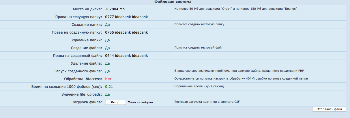

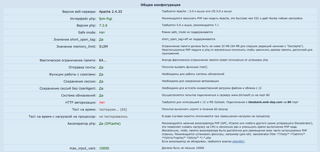

Не хочет устанавливаться Bitrix CMS , есть сайт полностью с бэкапленый , заливаю все бэкапы в корень вместе с restore.php, запускаю restore и вываливается в 404 ошибку , права на папки поставил 777 , все та же шляпа
Ниже результат bitrix test:
Screenshot at нояб. 09 10-13-54.png (98.83 КБ) 51605 просмотров
Screenshot at нояб. 09 10-12-59.png (205.26 КБ) 51605 просмотров
может у кого получалась развернуть bitrix cms удачно поделитесь инфой

Может из-за правил 777? Всё же выполняется от имени одного пользователя, зачем такие права?

Это от безысходности изначально , права стояли 744

Я подсмотрел адрес сайта, перешел и увидел, что не грузится статика https://s.tmpfiles.xyz/Au9jWY
Какие-то проблемы с Апачем. Еще и в тесте можно увидеть "Обработка .htaccess: Нет"

stok установка панели , успел только аккаунты настроить , сейчас попробую чистый апач использовать , стоит связка Apache + Nginx
Да и там нету ничего кроме restore.php и bitrix test + ,бэкап заархивированный рядом лежит для рестора
