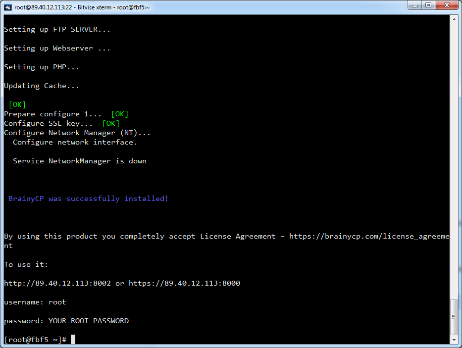

При установки BrainyCP на сервер.

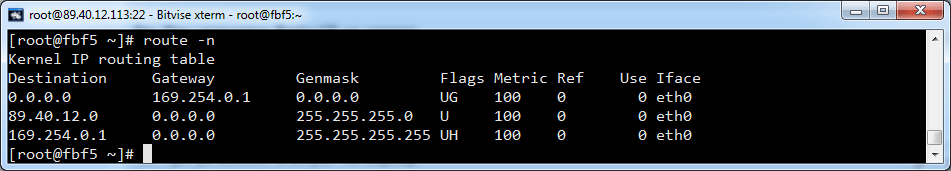

sbury писал(а): ↑
Ср май 02, 2018 3:48 pm
дайте мне еще вывод
route -n
Вы настройки сети производили сами или они такими вам достались по умолчанию?
Всё дефолтно. Я только поставил Net-Tools для ifconfig, но это и так видно на скриншотах
Re: При установки BrainyCP на сервер.
Сообщение sbury » Ср май 02, 2018 4:18 pm
Можете перегрузить виртуалку. Не устанавливать заново, а просто перегрузить ее. И еще вопрос, у вас доступ к ее консоли есть?
glef
Сообщения: 11
Зарегистрирован: Сб апр 28, 2018 9:52 pm
Сообщение glef » Ср май 02, 2018 4:51 pm
sbury писал(а): ↑
Могу. Перегружу, мне не впервой. А про доступ к консоли виртуалки я не совсем понял, если имеется ввиду непосредственный физический доступ к одному из сотен серверов в дата-центрах, закопанных в подвалах другой страны, то нет, конечно. Даже Co-Location подразумевает регламент доступа со своим ключом и клавиатурой, и если это требуется для установки софта, то надо менять софт.
Сообщение sbury » Чт май 03, 2018 1:26 pm
внесены исправления. проверяйте.
glef
Сообщения: 11
Сообщение glef » Чт май 03, 2018 4:34 pm
Спасибо, всё поставилось, тестирую.
