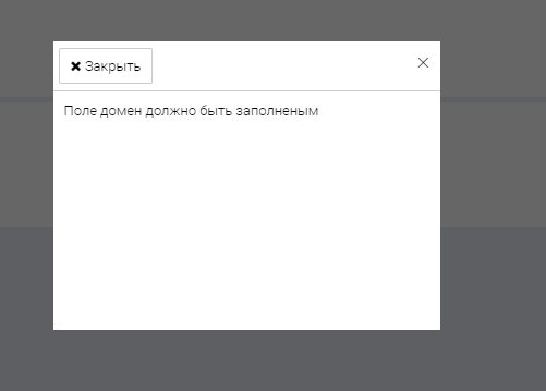

Не могу удалить сайт
Непонятно как произошел глюк, и сейчас домен не заполнен (вообще по одному сайту все слетело) все конфиги не работают, зайти на него не могу и отредактировать тоже, хотел удалить - не получается.
- Вложения
- 2020-01-29_10-58-00.png (6.96 КБ) 54776 просмотров
Re: Не могу удалить сайт
попробуйте очистить кеш панели
Не помогло, все так же. Это при удалении. А при редактировании не получается установить домен
- Вложения
- 2020-01-29_12-47-47.png (5.18 КБ) 54769 просмотров
