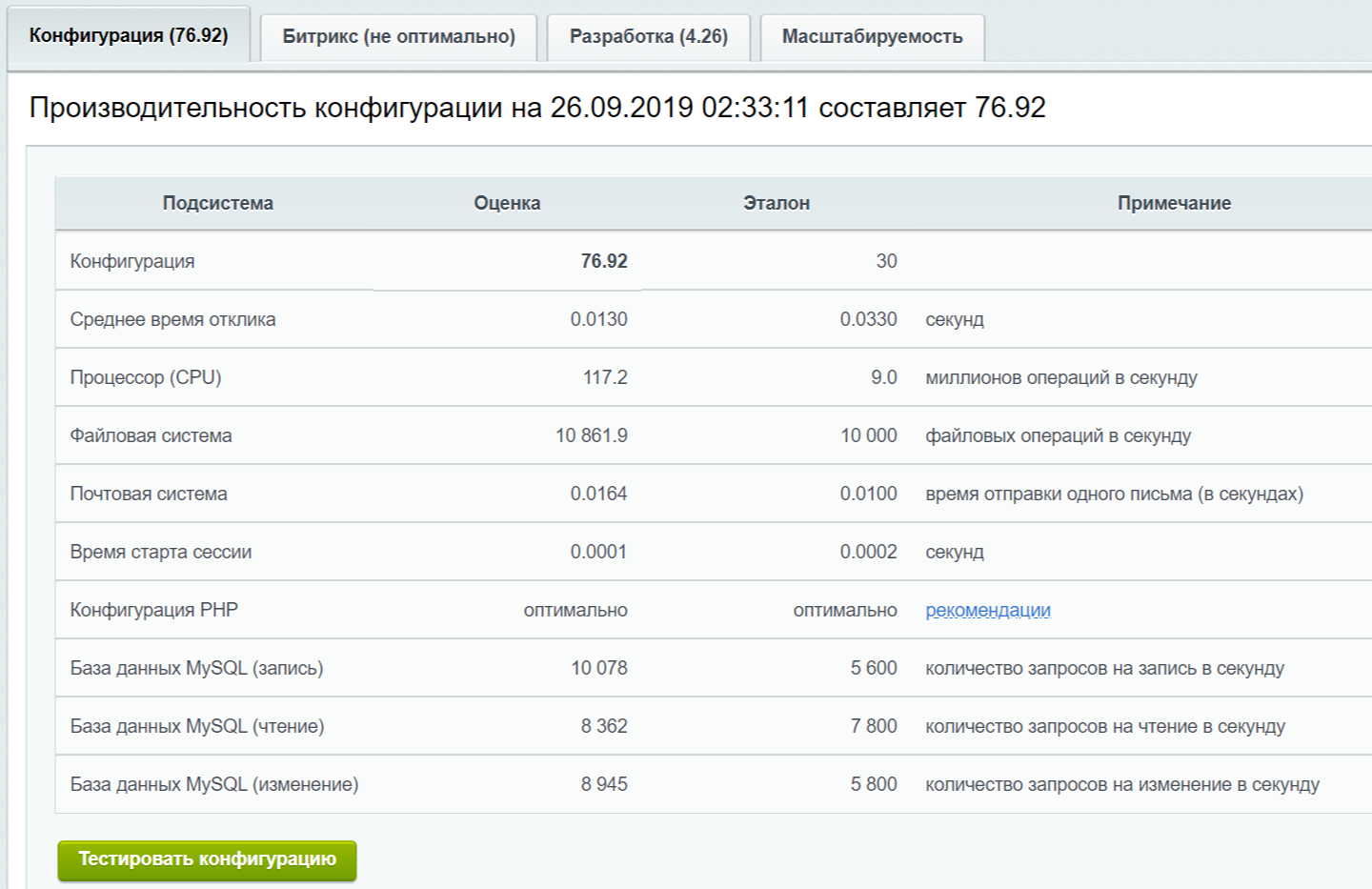

Сообщение sten30 » Чт сен 26, 2019 2:38 am
Неплохой результат в тесте производительности битрикс 76 баллов.
В другой панели isp manager помню ничего подобного не было (меньше 30 баллов)
