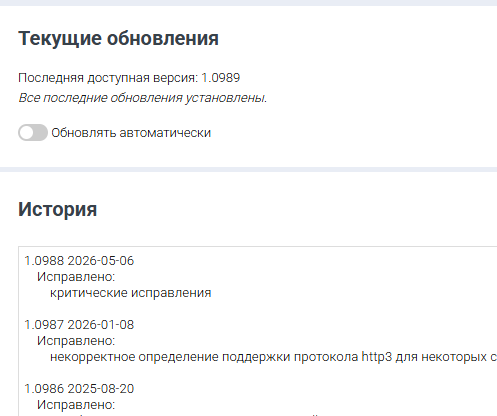

asizintsev
Сообщения: 60
Re: После перезапуска сервера перестало видеть BD
Сообщение asizintsev » Сб июл 25, 2026 1:49 pm
Сб июл 25, 2026 1:00 pm
Судя по вашим логам вы используете старую панель версии 0.90. Рекомендуем перейти на новую 1.10. Старая версия панели больше не поддерживается
У меня нет других версий вообще.
Сообщения: 1831
Сообщение sbury » Сб июл 25, 2026 6:58 pm
Актуальная версия панели на сейчас это
Текущая версия: 1.1007
