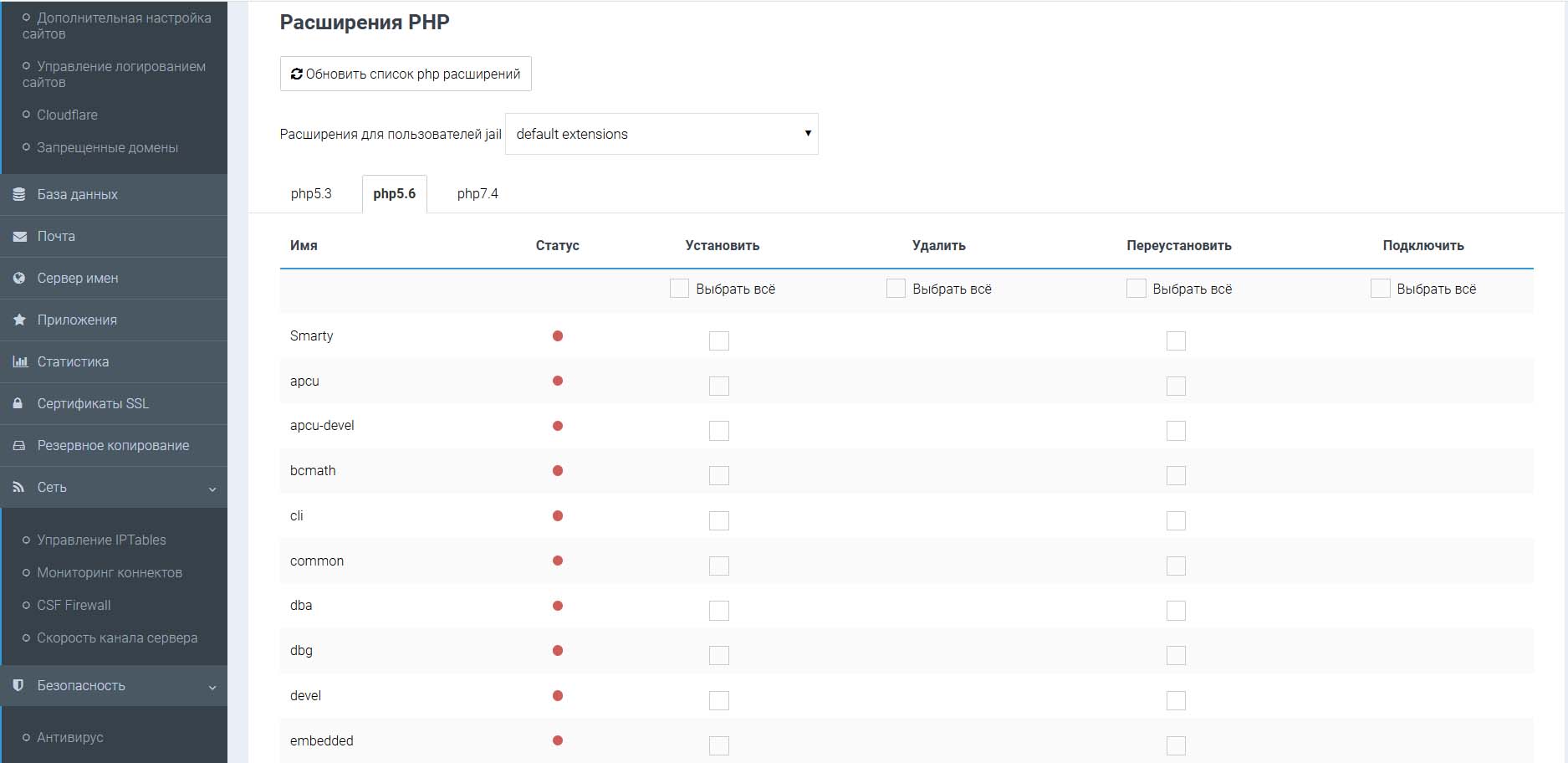

Добрый день!
Обновился с 1.0819.20200917 до 1.0925.20210521 и слетели расширения со всех версий PHP? кроме первой установленной PHP 5.3
Сайты на PHP 7.4 сразу не находят класс mysqli и т.п.
В панели расширения PHP выбираю для установки, они как бы устанавливаются, но не подключаются.
Что это может быть?
Что это может быть?
- Вложения
- 2.jpg (66.37 КБ) 39204 просмотра

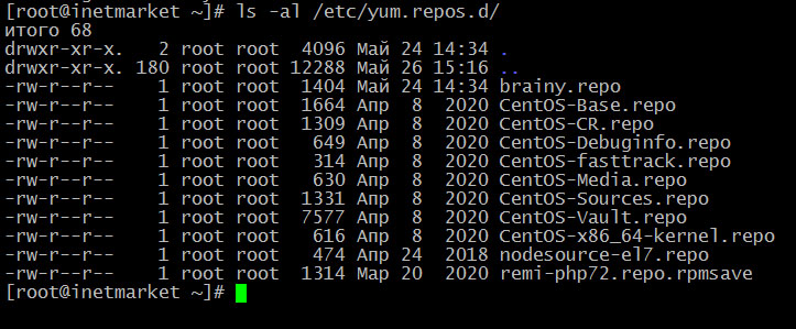

ls -al /etc/yum.repos.d/
покажите вывод.
покажите вывод.
Re: Не подключаются расширения PHP
Удалите сторонние репозитарии, у вас для php72 подключен remi. После удаления переустановите связку с выбранными php
