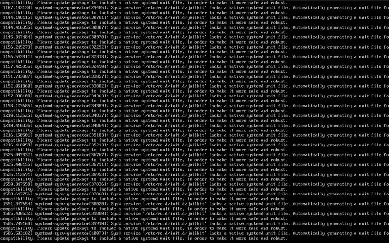

Сообщение pomoyka » Сб ноя 18, 2023 7:25 pm
Как решить эту проблему

Сообщение sbury » Пн ноя 20, 2023 9:59 am
Это предупреждение от systemd. У нас на 9.3 мы такого не получаем. Попробйте переместиь файл из /etc/rc.d/init.d/jailkit в какой нибудь ваш архивный каталог.

Сообщение pomoyka » Пн ноя 20, 2023 10:31 am
sbury писал(а): ↑
Могло быть из-за того, что хост аккаунты отсутствовали?
После заведения хоста пропала эта хрень.

Сообщение pomoyka » Пн ноя 20, 2023 12:19 pm
pomoyka писал(а): ↑
sbury писал(а): ↑
Ответ пришел сам, хосты есть, опять эта хрень полезла.

Сообщение pomoyka » Пн ноя 20, 2023 1:18 pm
/etc/rc.d/init.d/jailkit переместил.Всё тишина полтора часа, ошибка ушла. С чем связано?

Сообщение sbury » Вт ноя 21, 2023 7:58 am
pomoyka писал(а): ↑
еще раз. Это не ошибка, это предупреждение, которое выдает systemd-sysv. И говорит о том что он видит init , но не видит service для systemd. Видать при каких то условиях в 9.3 это их озаботило. Но повторяю, на наших серверах 9.3 мы не получаем данное предупреждение. Скоректируем проблему с этим предупреждением.
