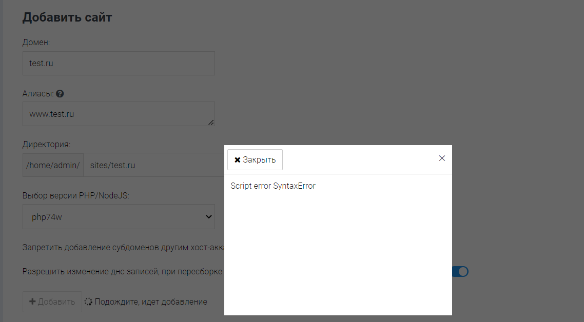

Здраствуйте Всем!!! Ситуация такая обновили вчера Систему до Текущая версия: 1.0952.20230530
Сегодня хотели поднять сайт с домен BrainyCp в разделе: Сайты - выбрали пользователя- заполнили форму- и в конце получем соообщение
Script error SyntaxError
Что делать подскажите!!!!???????

Сообщение sbury » Вт июн 06, 2023 1:10 pm
сделать
apt-get update
apt-get install brainy-php5-process
