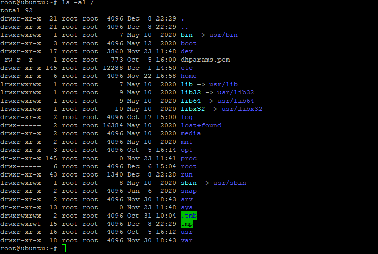

Устанавливается автоматически Ubuntu 20.04 64 Bit на VPS при Reinstall
У меня сейчас так:Изображение
А должно быть так?
мдя.. очень жаль, к сожалению, без понятия как на буржуйский VPS накатить 20.04.5, на которую Вы ссылаетесь ранее в подобных постах.
