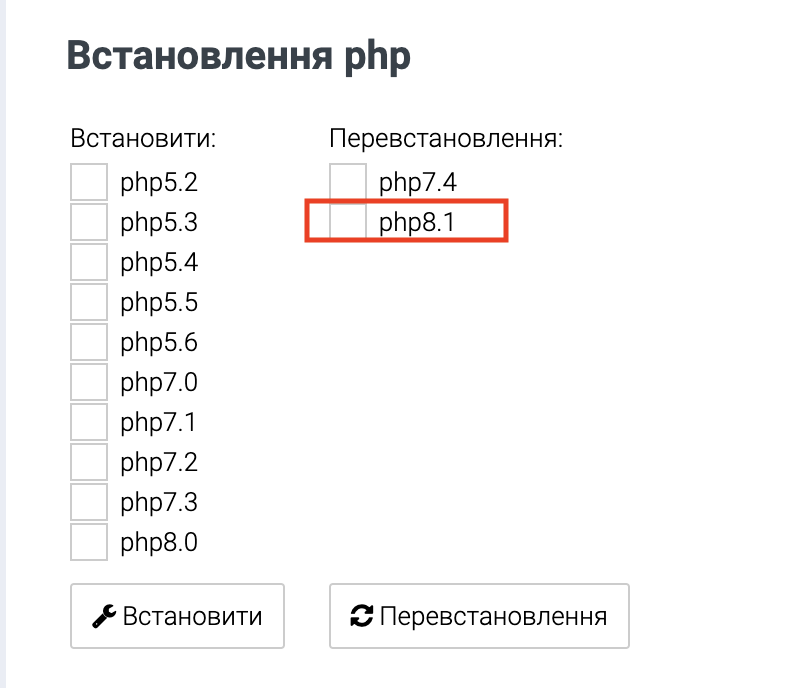

Не буду створювати нову тему але напишу запитання в цій.
Хочу оновити версія php на 8.1.
Знімок екрана 2022-12-25 о 09.35.21.png (55.73 КБ) 24980 просмотров

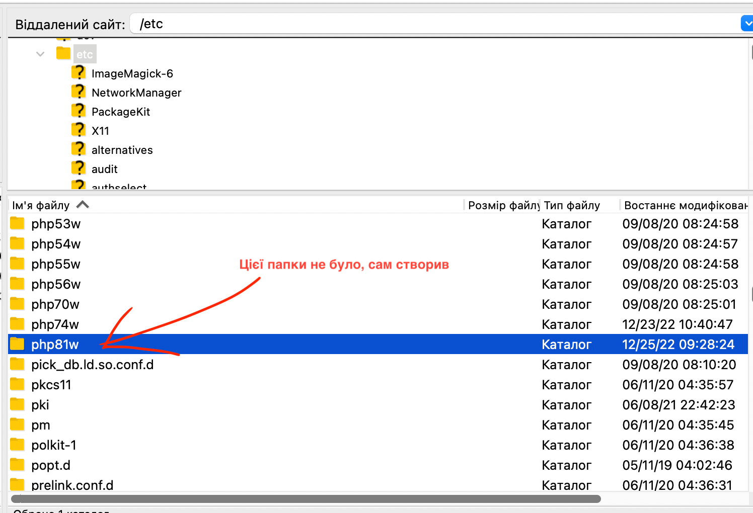

Після цього помітив що
1) Не створилась папка за налаштуваннями php.ini і іншими для fpm ( Я її сам створив після того як побачив що сайт не працює, скопіювавши php74w і відредагуваши дещо ) Але мені це не допомогло.

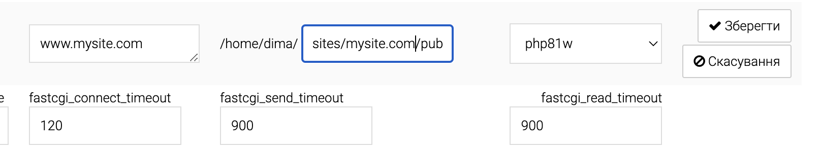

2) При зміні версії php на 8.1 на одному з сайтів отримую помилку 502 Bad Gataway
Знімок екрана 2022-12-25 о 09.44.57.png (51.1 КБ) 24980 просмотров
Порадьте будь-ласка що можна зробити. Читав на форумах що 502 Bad Gateway це помилка повʼязана з настройкою php-fpm.
Але розібрати самому не виходить поки що...
