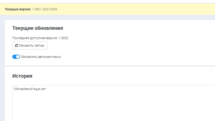

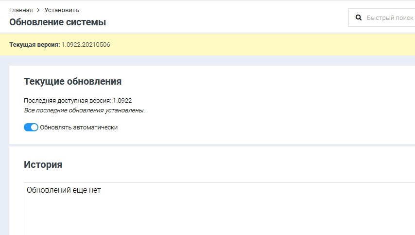

На тестовом сервере после обновления все сдохло. Пришлось переустанавливать все с нуля. Картина такая -
Screen Shot 05-12-21 at 08.25 AM.JPG (43.83 КБ) 50452 просмотра
На хостинге обновилось до 1.0921.20210429 и все, дальше никак. -
Screen Shot 05-12-21 at 08.26 AM.JPG (32.46 КБ) 50452 просмотра
grachevma
Сообщения: 35
Зарегистрирован: Пт май 24, 2019 5:19 pm
Откуда: Spb
Re: Обновить до 1.09
Сообщение grachevma » Ср май 12, 2021 6:11 am
у меня вообще
Текущая версия: 1.0922.20210217
часть функционала не работает. но все основное вроде как живо, кроме автопродления сертификатов
